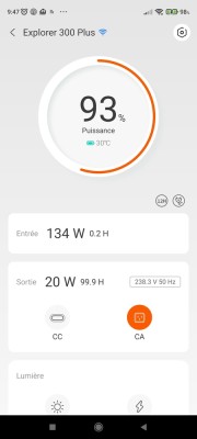

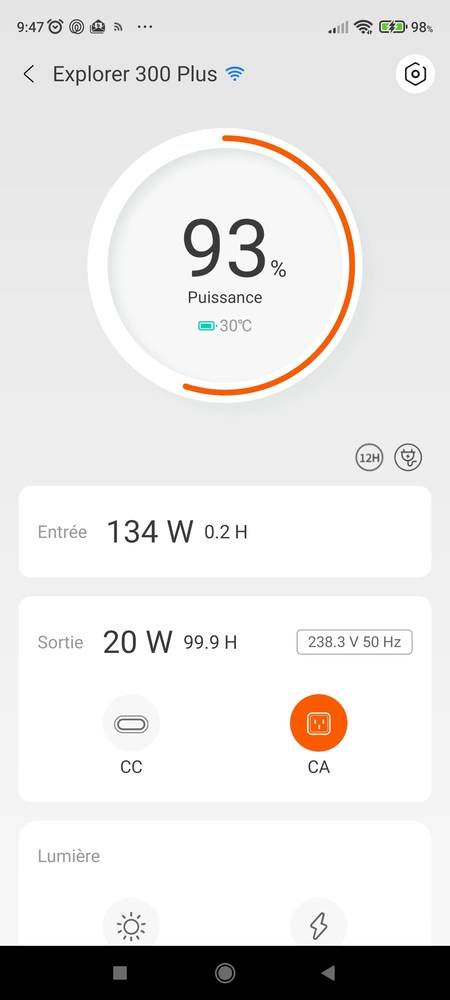

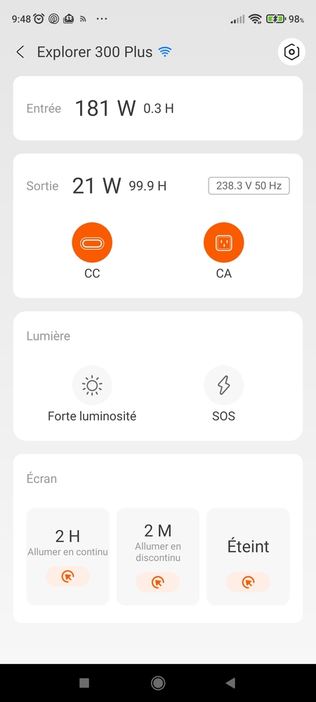

Autre amélioration : on peut tout suivre sur son smartphone, charge décharge, etc.. toutes les informations sont disponibles sur l'application. On peut même déclencher à distance les appareils connectés à l'explorer 300 Plus. On peut déclencher également la lumière (pour simuler une présence par exemple).

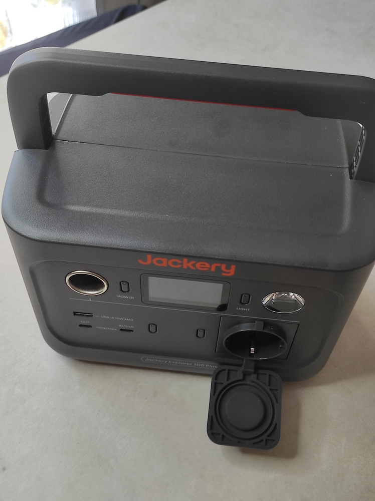

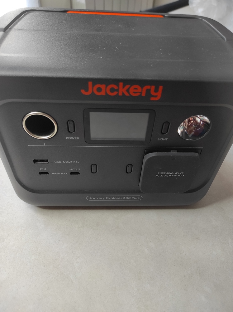

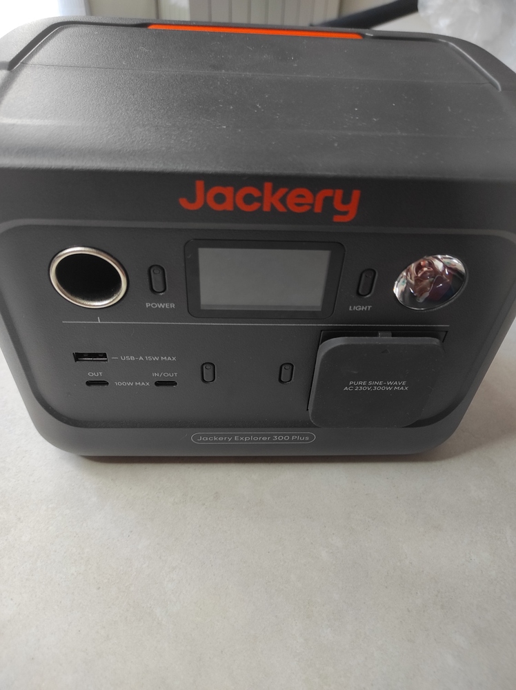

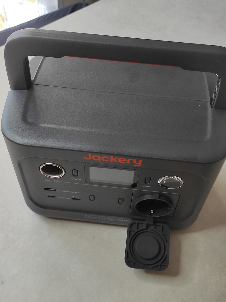

Voici quelques photos de la "bête" :

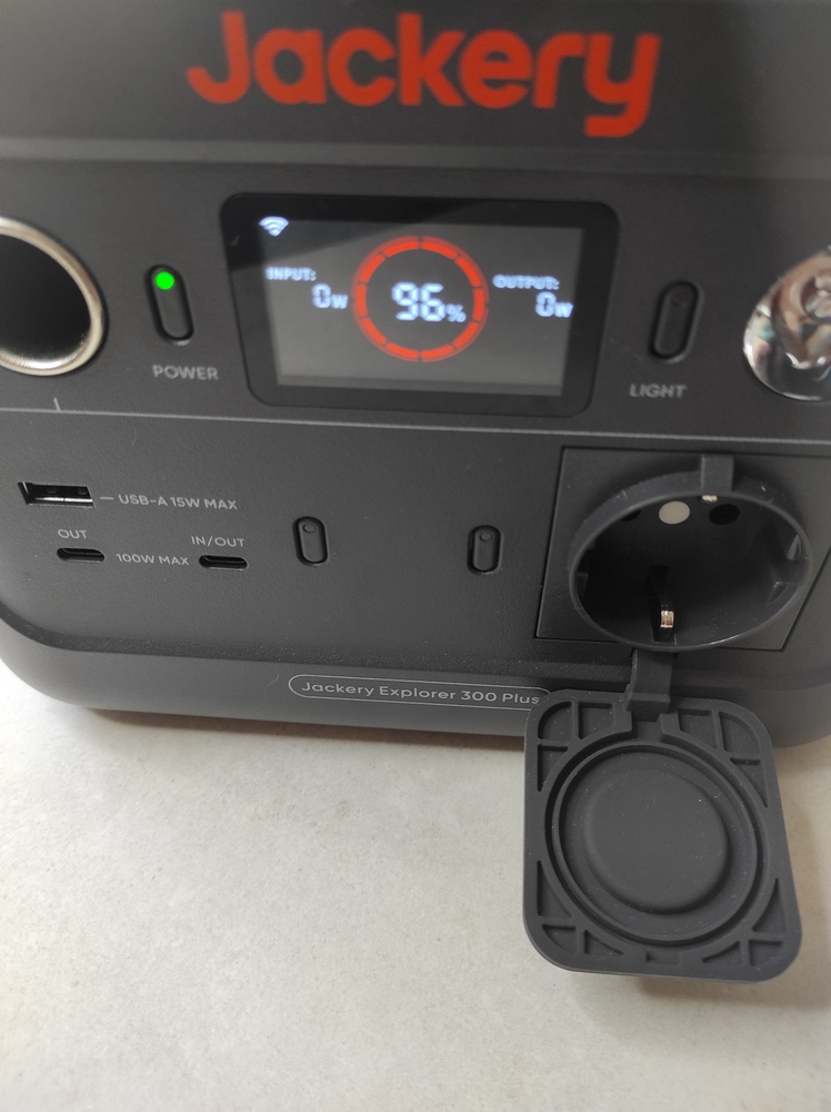

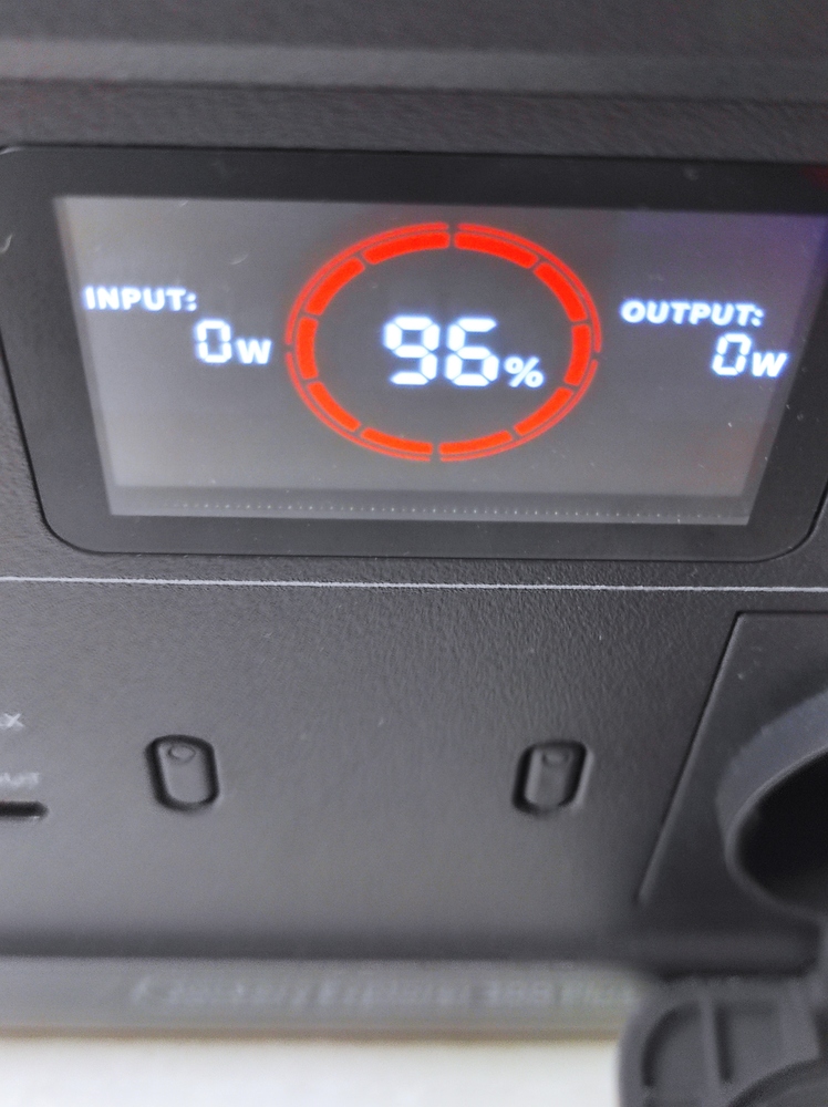

Son écran :

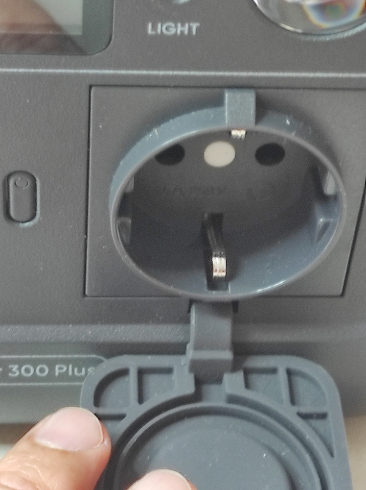

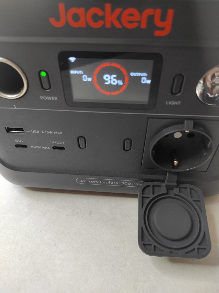

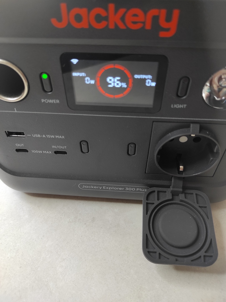

Une seule prise CA (j'utilise une rallonge multiprise lorsque j'ai plusieurs appareils à charger)

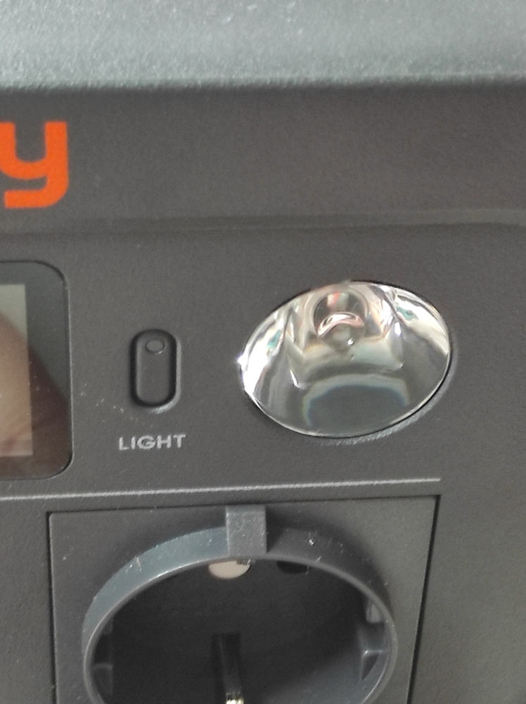

La lumière de secours

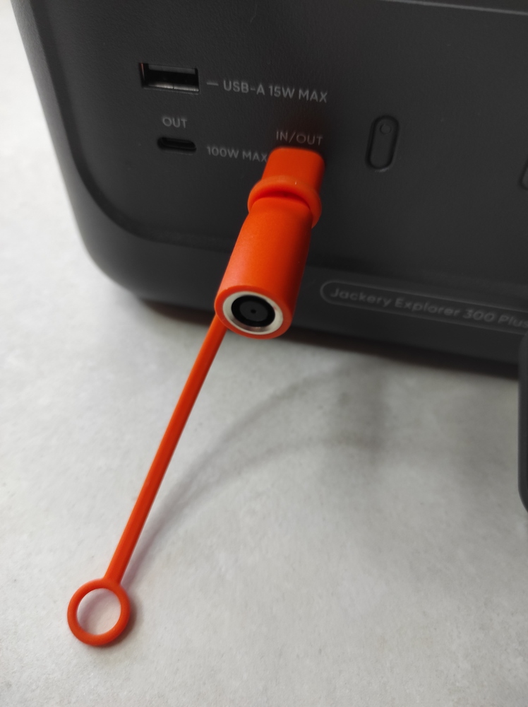

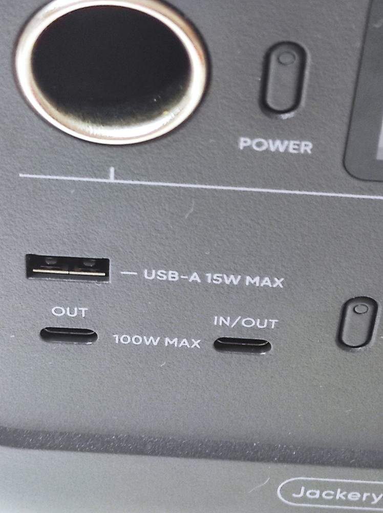

Les différences branchements possibles : USBA (15 watts maxi ) , USBC (100 watts maxi), prise allume cigare. Une des prises USBC est compatible aussi bien en entrée qu'en sortie. C'est d'ailleurs à cette prise que l'on relie les panneaux solaires.
La prise permettant de connecter les panneaux :

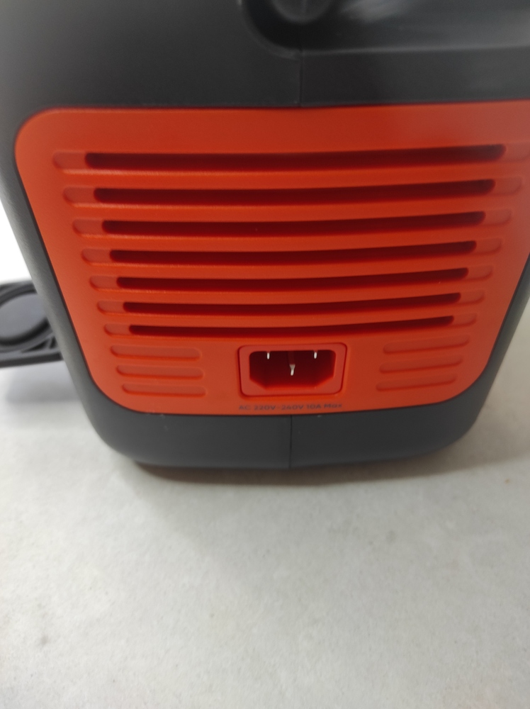

La prise secteur pour rechargement située sur le côté :

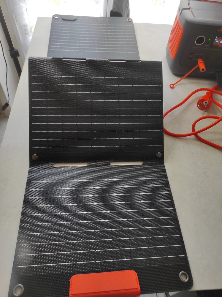

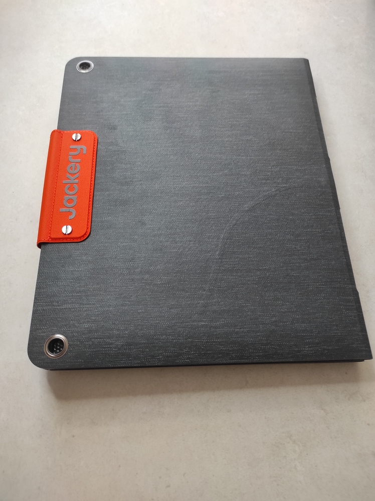

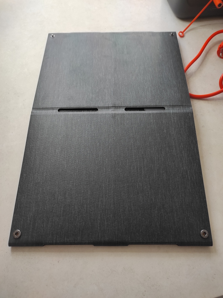

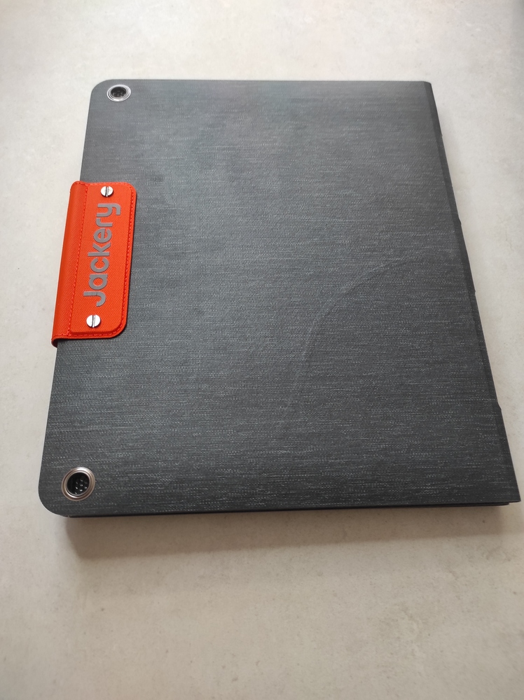

Ma version d'essai était livrée avec un panneau de 40 watts. J'utilise mes panneaux précédents (solar saga 200) pour recharger plus vite puisque l'on peut monter jusqu'à 100 watts de charge en panneau et 200 watts en courant alternatif (220 volt).
Ce petit panneau est composé de quatre éléments qui se plient:
L'application pour smartphone :
