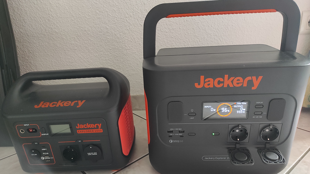

Tout d'abord le générateur solaire Jackery 2000 Pro :

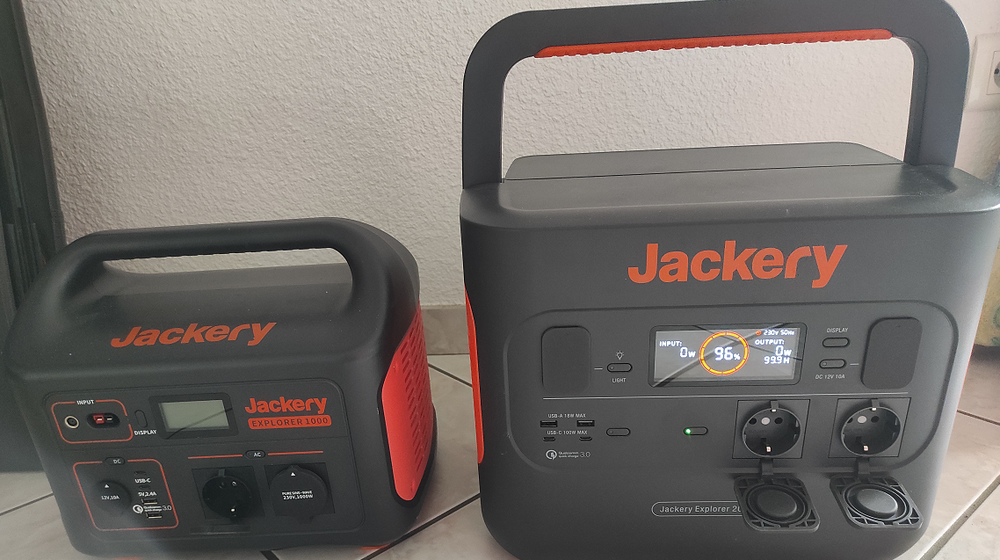

Comme vous pouvez le voir il y a une différence de taille et surtout de poids. Le 2000 pro fait 20 kgs contre 10 kgs pour le 1000. C'est normal puisque sa capacité est deux fois plus importante.

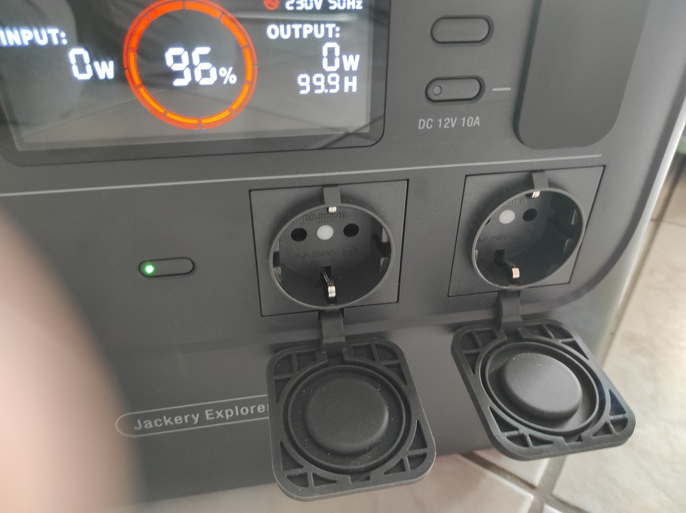

Il y a 2 prises CA de 230V/2200W.

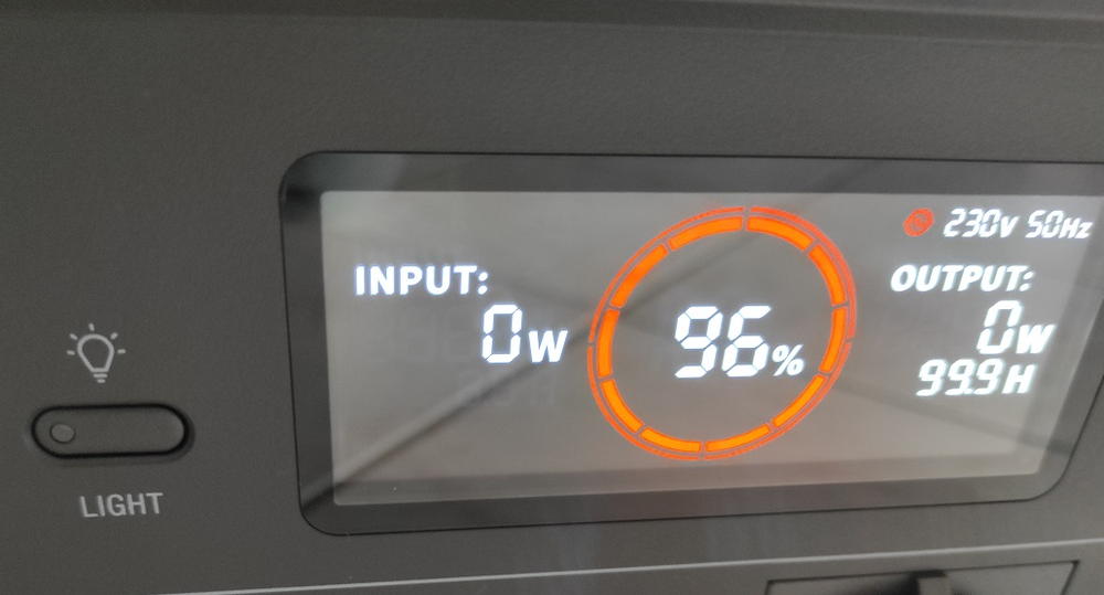

Un écran indiquant le nombre de watts entrants ainsi que le temps restant avant la charge complète ainsi que le nombre de watts sortants et le temps restant avant la décharge.

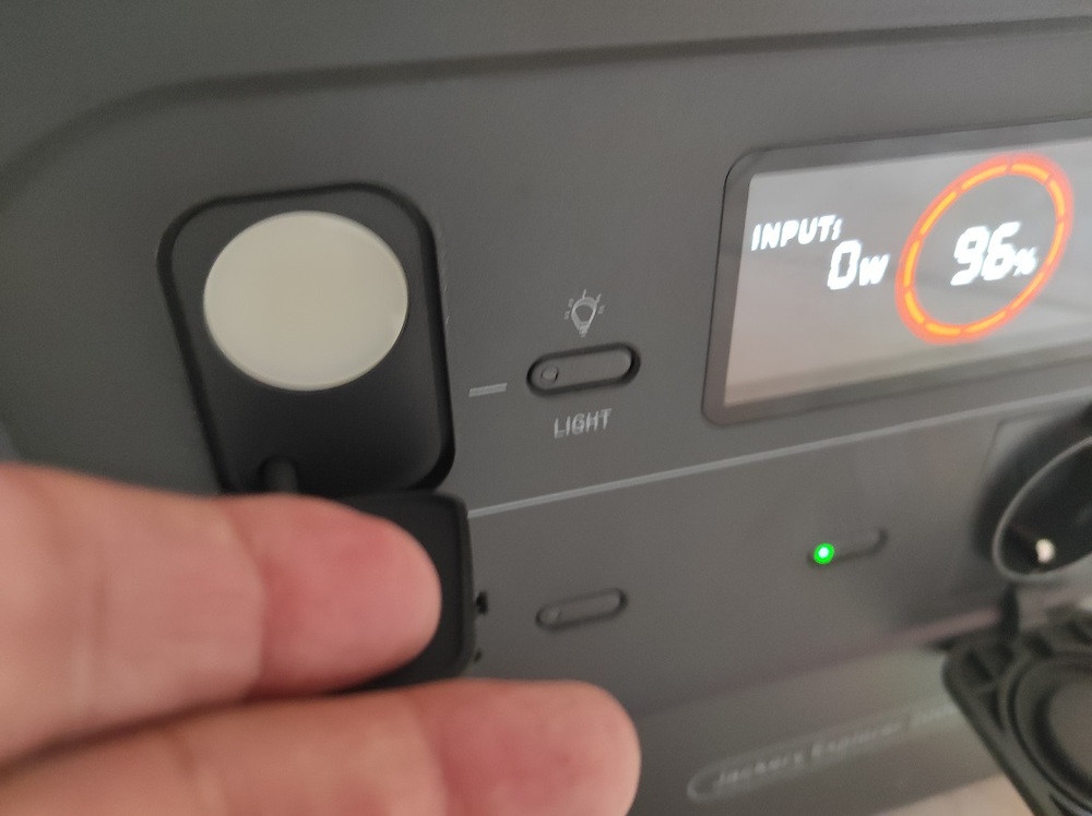

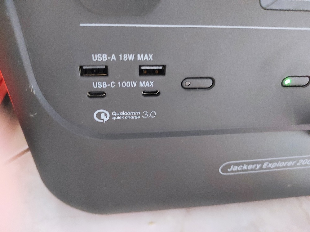

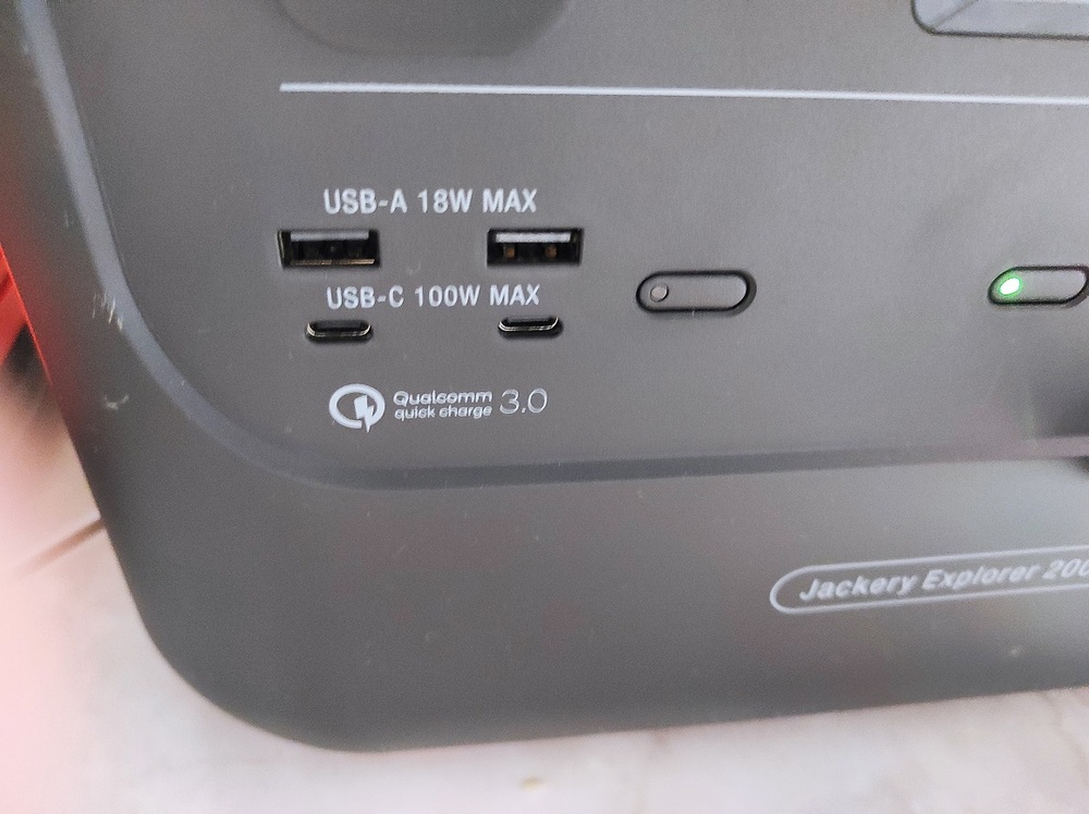

Il y a deux usb A et deux Uusb C.
Une lampe de secours avec signalement flash si l'on veut.
L'appareil est beaucoup plus silencieux que le 1000. Normal son convertisseur est très puissant et donc n'a pas besoin d'être refroidi très souvent.
La dimension: Explorer 2000PRO: 38,3 X 26,9 X 30,75 CM.

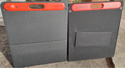

Les panneaux solaires Solarsaga 200 :

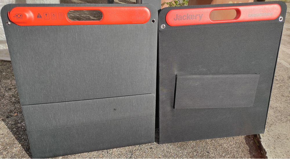

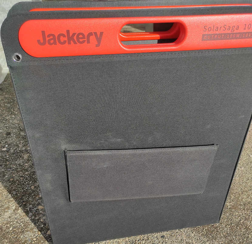

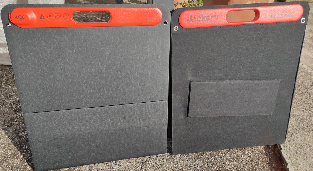

Au premier abord on a l'impression que le Solarsaga 200 est plus grand que le 100.
Pourtant il n'en est rien; sur la photo le 200 à gauche, le 100 à droite.
L'un sur l'autre.

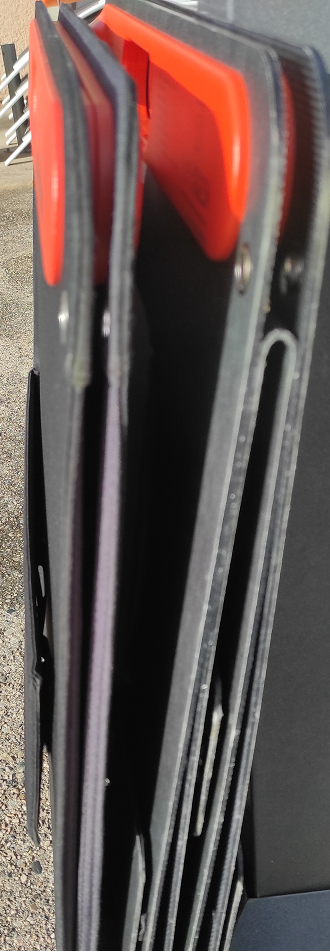

De profil, évidemment le 200 est plus épais que le 100 (ici le 100 est devant).

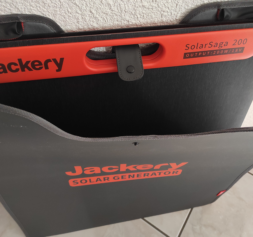

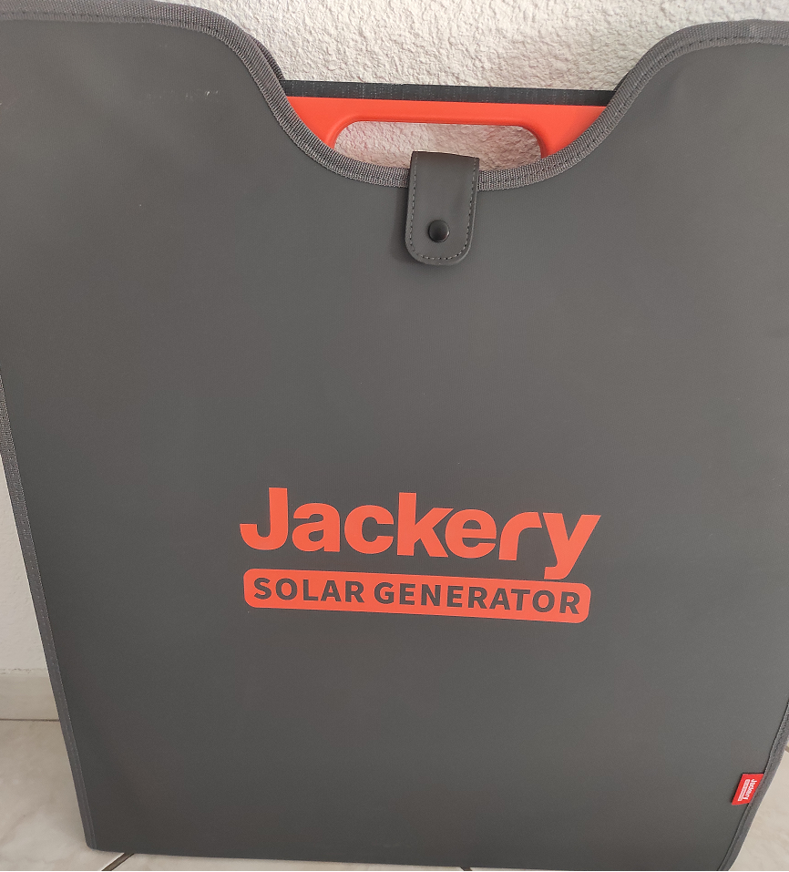

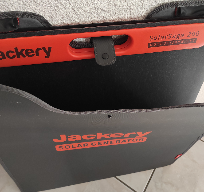

Par contre les solarsaga 200 ont une protection supplémentaire, ce qui fait qu'une fois rangés ils sont un peu plus grands.
La différence entre les deux modèles ;
- sur le solarsaga 100 les câbles sont fixés sur le panneau et rangés à l'arrière du panneau. Il y a une prise usb sur le panneau.
- sur le solarsaga 200 les câbles ne sont pas fixés et doivent être rangés dans la pochette. Il n'y a pas de prise sur le panneau.

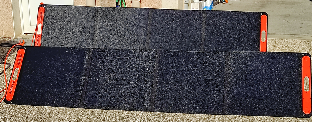

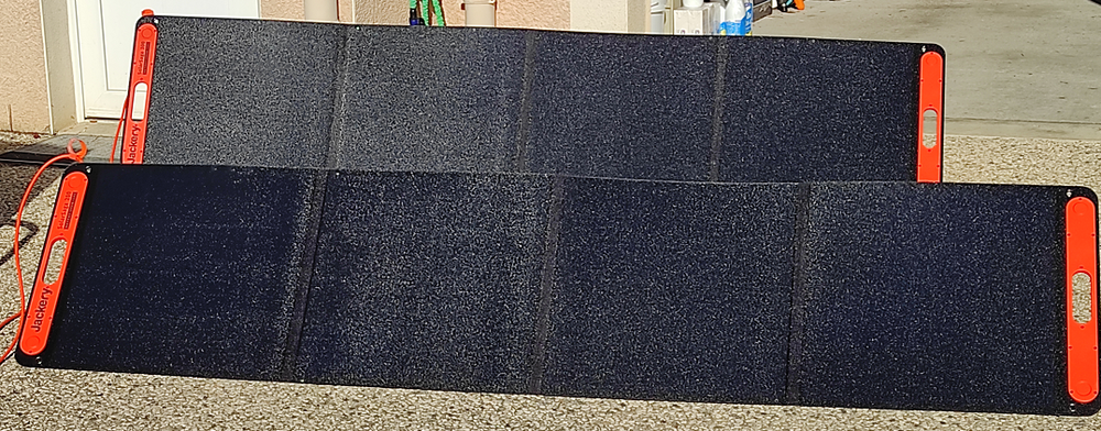

Le solarsaga 200 à trois béquilles. Il n'est pas facile à installer au début car évidemment il est assez grand. Il y a un coup à prendre. Il est très stable.
Le rendement du solarsaga 200 est donné pour 24,3% alors que le solarsaga 100 est donné pour 23%.
Voici les deux panneaux déployés :
