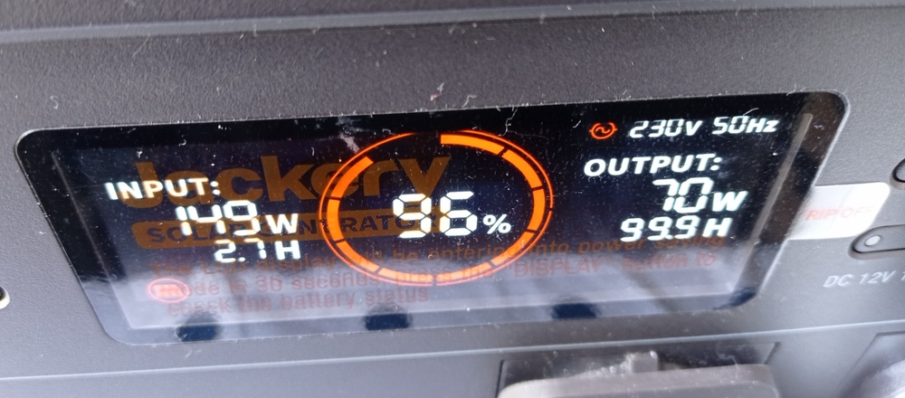

Pierre a écrit : ↑ven. 20 janv. 2023 18:14 Aujourd'hui 20 janvier vers 14h00, j'ai posé au sol mes deux panneaux de 200 watts chacun.
J'ai chargé à 388 watts.
Très content du rendement  super-content
Actuellement je recharge ma trotinette XIAOMI Pro2 ..
Avec un seul panneau 200 Watts rendement en pointe de 155 Watts..
Ma trotinette consomme 70 Watts maximum..
​​​​​​Super content.. pot1

Robert63 a écrit : ↑dim. 30 avr. 2023 16:46 Bonjour
Toi aussi tu as un Jackery  ???

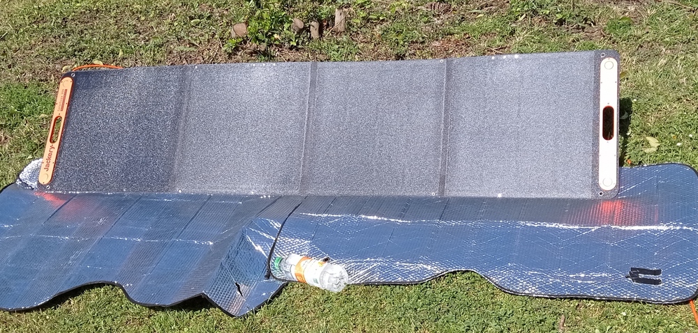

Message par Robert63 »
Actuellement en mode séjours prolongés statistiques..
Avec le soleil et mon seul panneau solaire Jackery 200 Watts..
J'ai ajouté un rideau protection solaire pare brise au sol devant mon panneau
J'ai l'impression qu'il possible d'augmenter la puissance de charge de 3 a 5 Watts avec des pointes a 175 Watts .super-content
