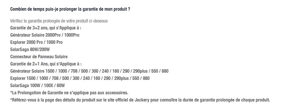

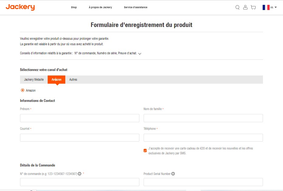

Il me semble qu'il est possible de réaliser une extension garantie de 2 années supplémentaire en se connectant sur le site officiel Jackery ..
Meme après avoir réalisé l'achat sur Amazon
https://support.jackery.com/extend-warranty

@Robert63 oui c'est ce que j'ai vu également.
Les versions pro sont garanties un an de plus et cela porte la garantie à cinq ans.

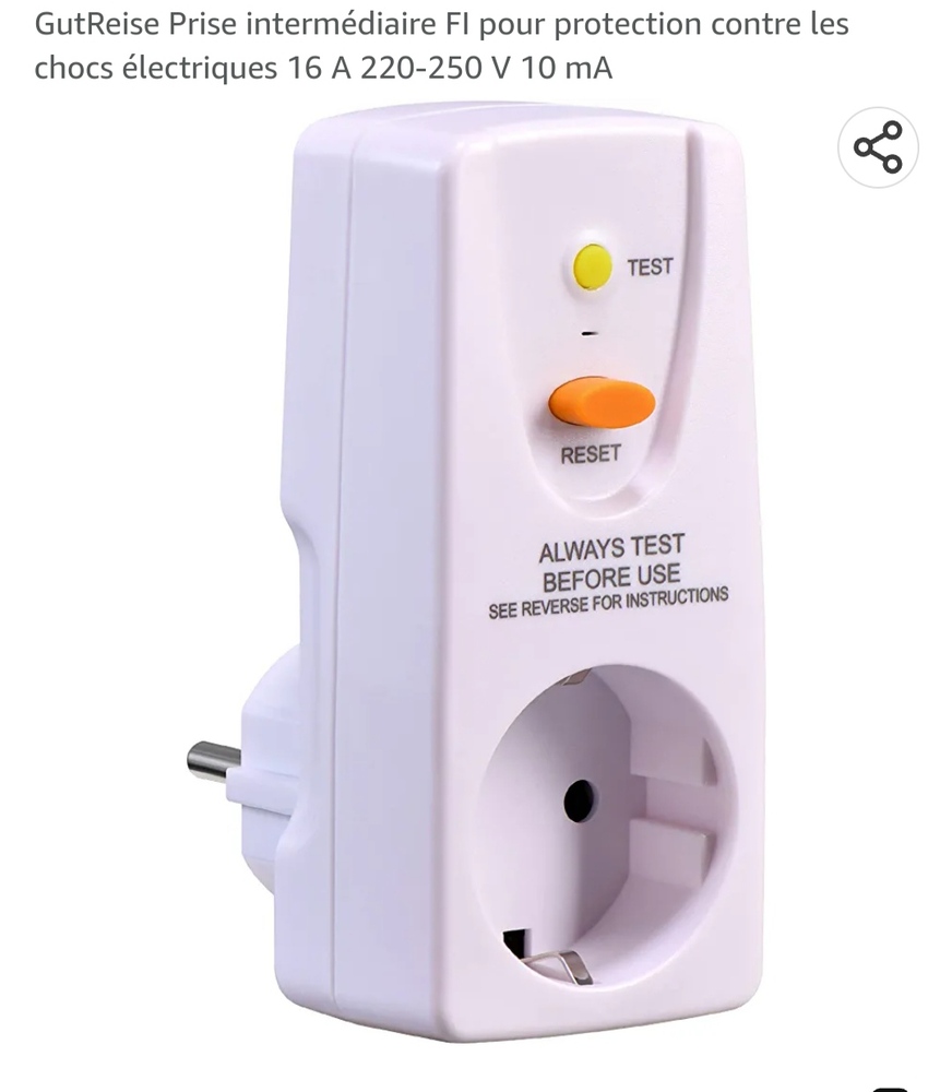

J'ai une petite question..
Est il pas plus prudent quand on utilise une station énergétique en 220 Volts ou un convertisseur qui transforme le 12 Volts 220 Volts..
D'ajouter une prise intermédiaire protection contre les chocs électriques..
Exemple modèle..
Exemple modèle..

Robert63 a écrit : ↑sam. 11 mars 2023 13:20 Bonjour
Exemple modèle..
Aucune idée mais effectivement c'est peut être plus prudent.

Appelé plus couramment disjoncteur différentiel.
Avec ici courant d'erreur assigné de 10 mA.
Ce modèle est a 19€ sur Amazon: quelle fiabilité a ce prix ?
répond à quelle norme ?
A+
A+

Si il n'y a pas de terre cela ne sert à rien.. le différentiel ne sautera pas, j'ai même eu encore confirmation hier d'un électricien qui a vu mon nouveau montage en cours, ça peut assurer un conflit matériel mais pas la sécurité des personnes..
On peut mettre un disjoncteur DC, mais son déclanchement ne sera que "Thermique-magnétique" :
https://www.achat-electrique.com/fr/292 ... 0h-dc.html
Et comme ma nouvelle valise en cours d'élaboration l'a beaucoup intriguée, il va se pencher sur cette histoire de sécurité des personnes.. mais pour le moment il ne voit pas..
