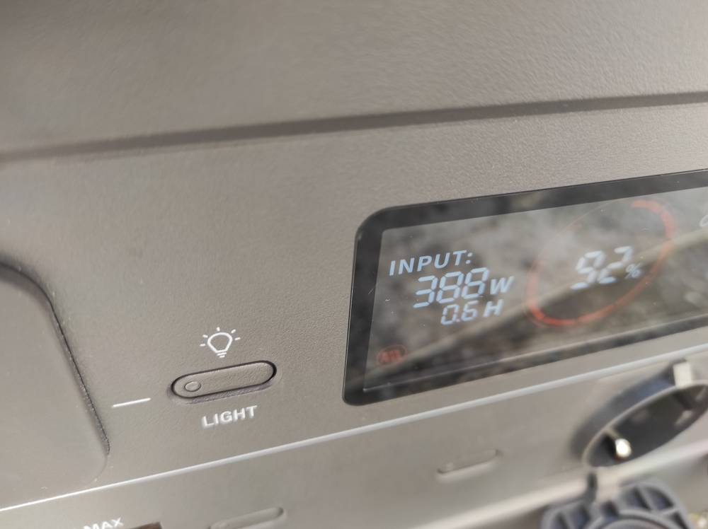

Aujourd'hui 20 janvier vers 14h00, j'ai posé au sol mes deux panneaux de 200 watts chacun.
J'ai chargé à 388 watts.
Très content du rendement  super-content

Pierre a écrit : ↑ven. 20 janv. 2023 18:14 Aujourd'hui 20 janvier vers 14h00, j'ai posé au sol mes deux panneaux de 200 watts chacun.
Bonjour Pierre
Vu l'information photo batterie a 92%
Donc a 14H36 avec une charge a 388 Watts en 36 minutes la batterie Jackery a été charge a 100 % :?:

Robert63 a écrit : ↑ven. 20 janv. 2023 18:48 Bonjour Pierre
Oui c'est à peu près ça. J'ai parfois dépassé cette puissance de charge et parfois quelques nuages la faisait baisser... fou8
