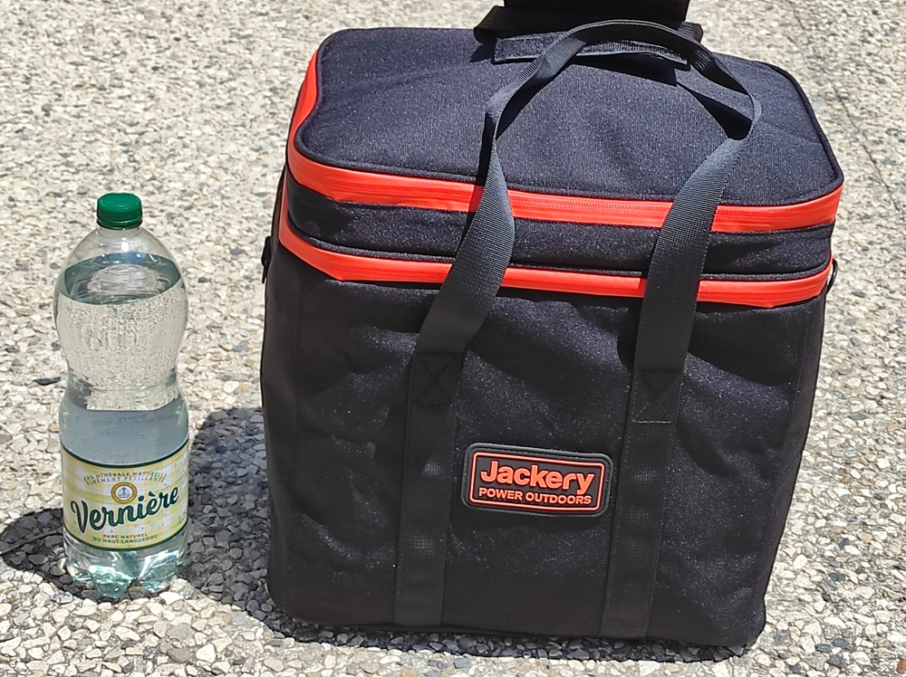

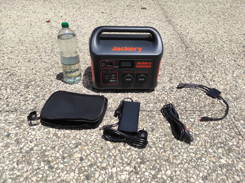

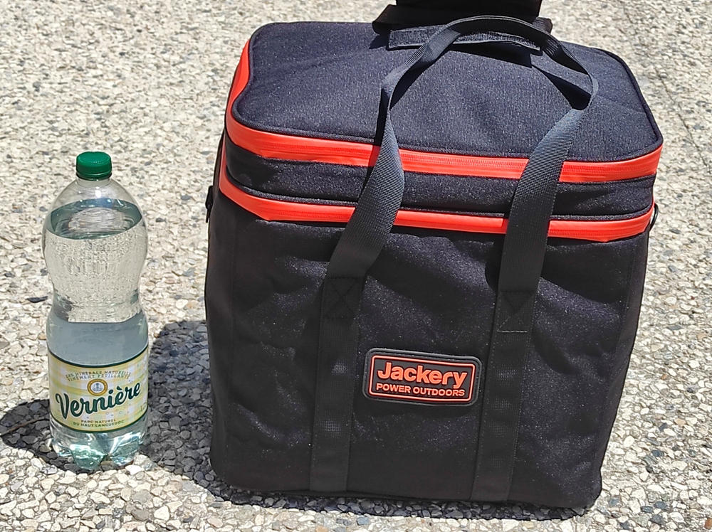

Tout d'abord la pochette où est rangé l'Explorer 1000. Elle permet également le rangement des câbles. J'ai mis une bouteille d'1,5 litre d'eau à côté pour avoir une idée des dimensions:

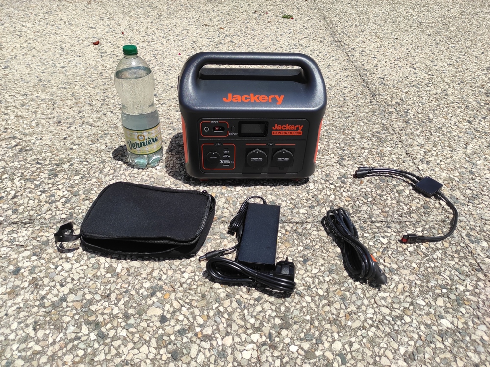

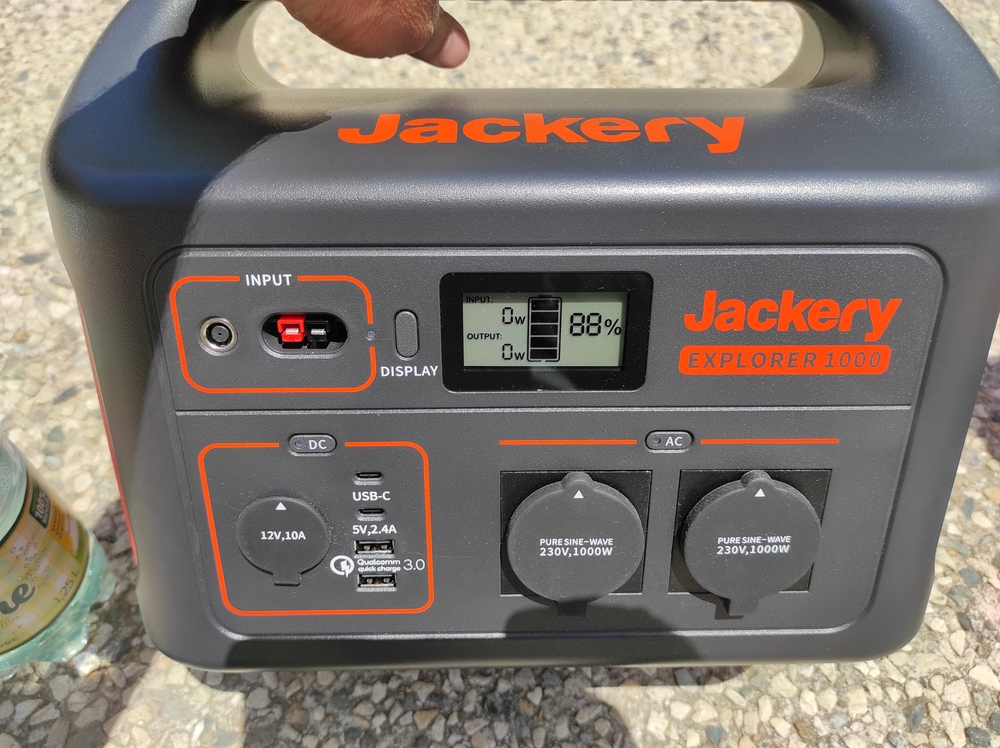

l'Explorer 1000 :

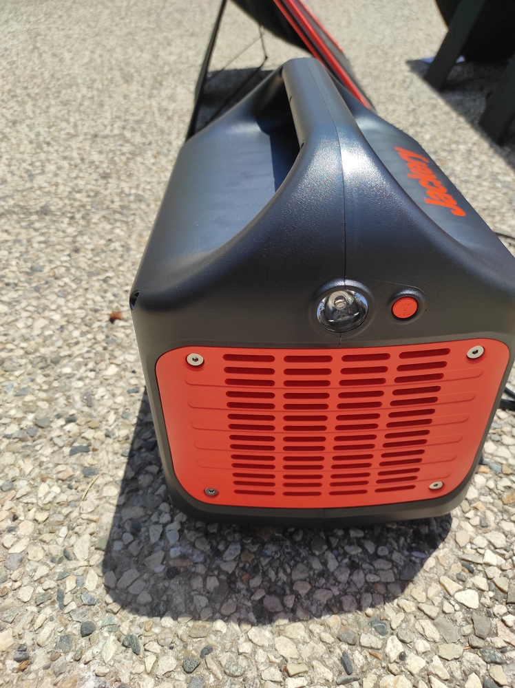

Comme vous pouvez le voir l'appareil est très petit et facilement transportable à l'aide sa poignée. Il fait environ 10 kgs.
J'ai oublié de préciser que l'Explorer 1000 ne se charge pas qu'avec les panneaux solaires. Il peut également être rechargé sur le secteur mais également sur la prise allume-cigare du fourgon. Du coup on recharge la batterie cellule du fourgon et en plus l'Explorer 1000 lorsque l'on roule. Pas besoin d'installer une ligne dédiée à la lithium et qui vaut une fortune chez nos concessionnaires. La charge sur l'allume-cigare est limitée à 80 watts soit 6,67 ampères.
Il est donc livré (comme sur la photo) avec un chargeur secteur, un chargeur allume cigare, un câble permettant de relier les deux panneaux solaires SolarSaga de 100 watts chacun.

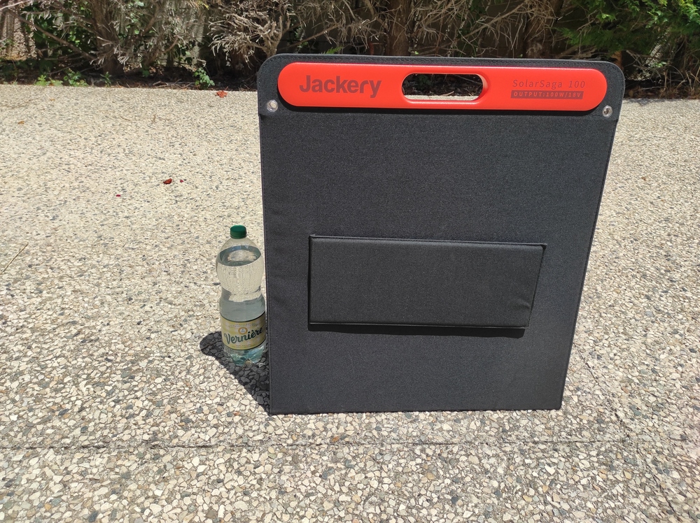

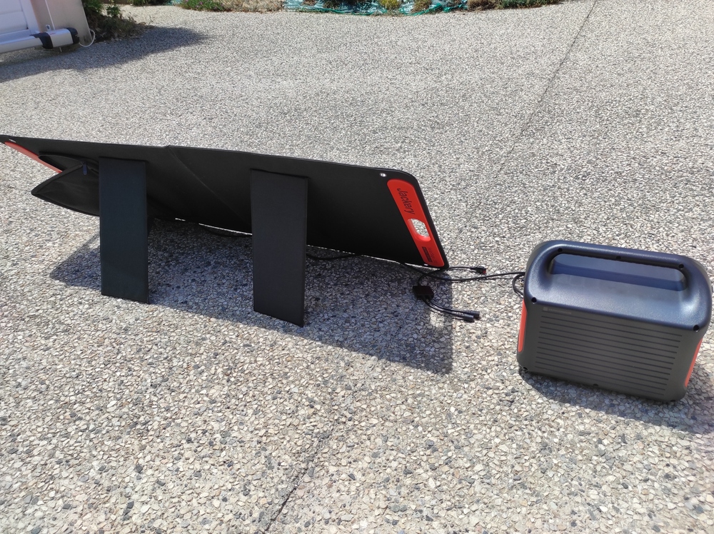

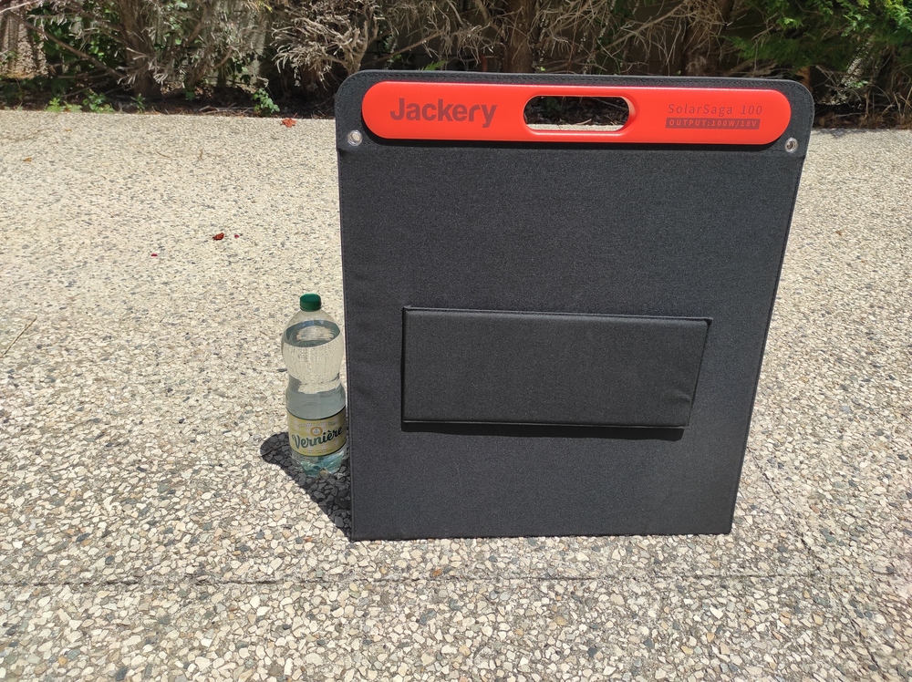

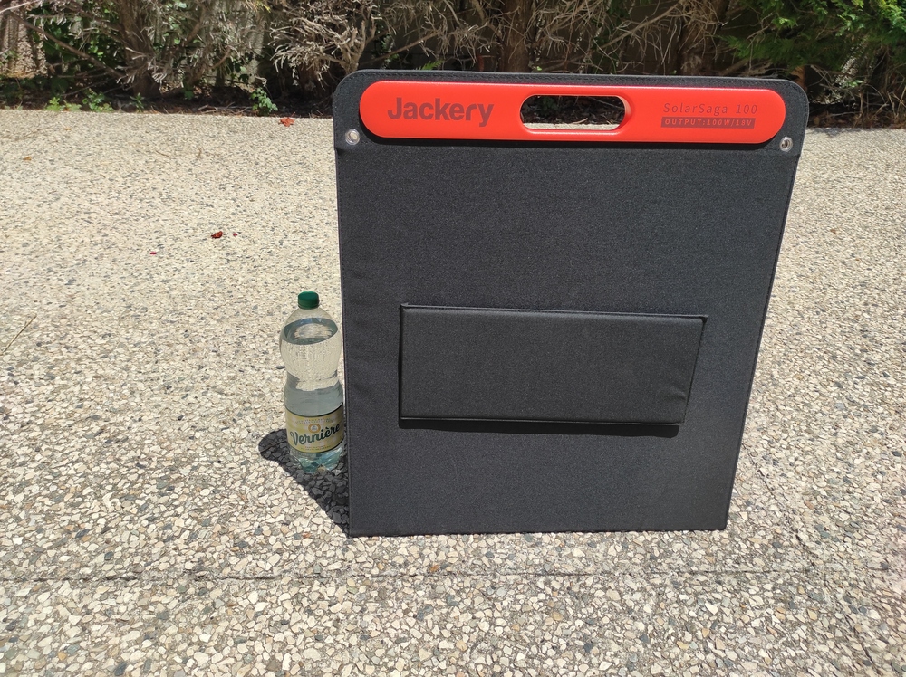

Maintenant la taille d'un panneau solaire (il se plie en deux) :

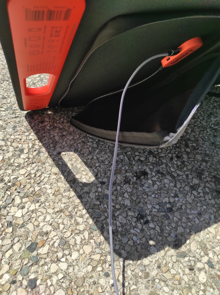

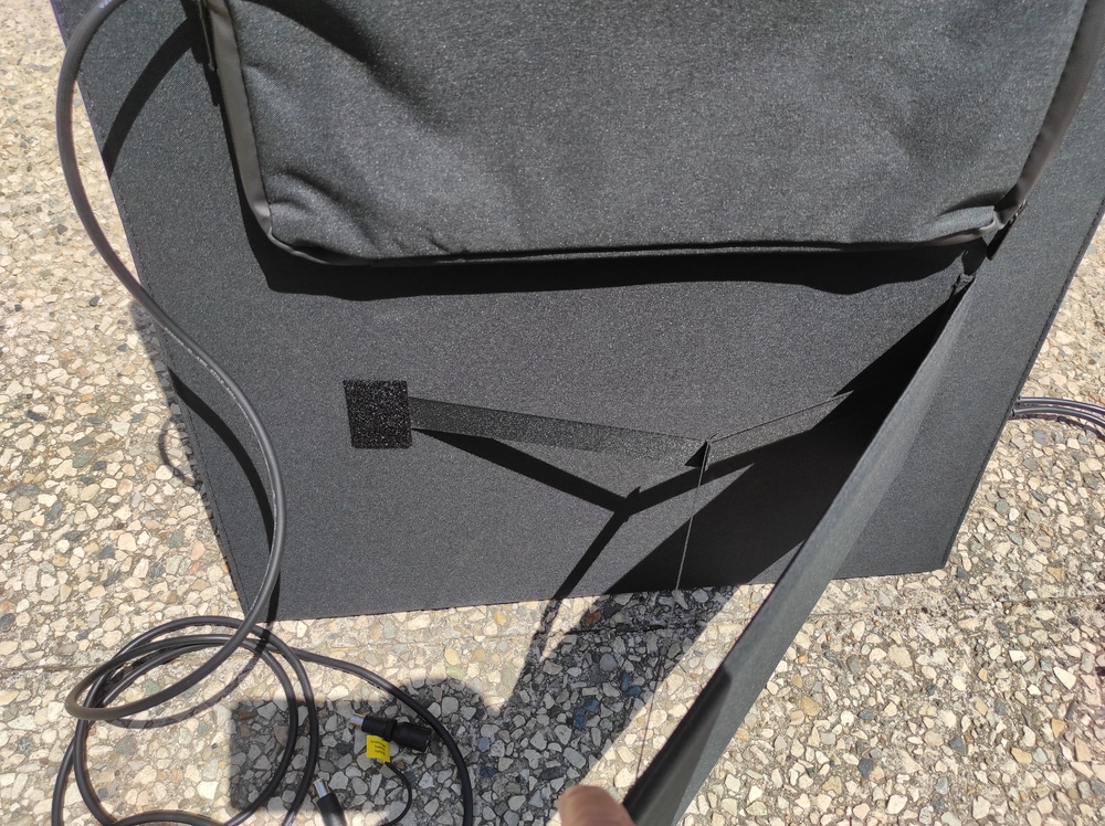

Il y a une béquille à l'arrière permettant de tenir le panneau. Cette béquille est également repliable et permet d'ajuster l'inclinaison du panneau par rapport au soleil. Il y a également une poignée permettant le transport. Le panneau est plié et déplié en un rien de temps et tient fermé à l'aide d'aimants.

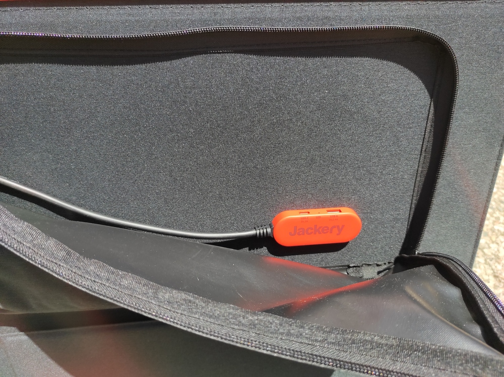

De l'autre côté du panneau il y a également une béquille de soutient ainsi qu'une pochette. A l'intérieur de cette pochette il y a le câble permettant de relier le panneau à l'Explorer 1000 ainsi qu'une prise de sortie USB-C (5V, 3A) et d'une prise de sortie USB-A (5V, 2,4A). On peut donc charger simultanément l'Eplorer 1000 et différents accessoires (smartphone, tablette etc...).
Le câble pour relier le panneau SolarSaga à l'Explorer 1000 fait environ 3 mètres.
Il y a également une sorte d'œillets permettant de passer un câble pour éviter le vol.

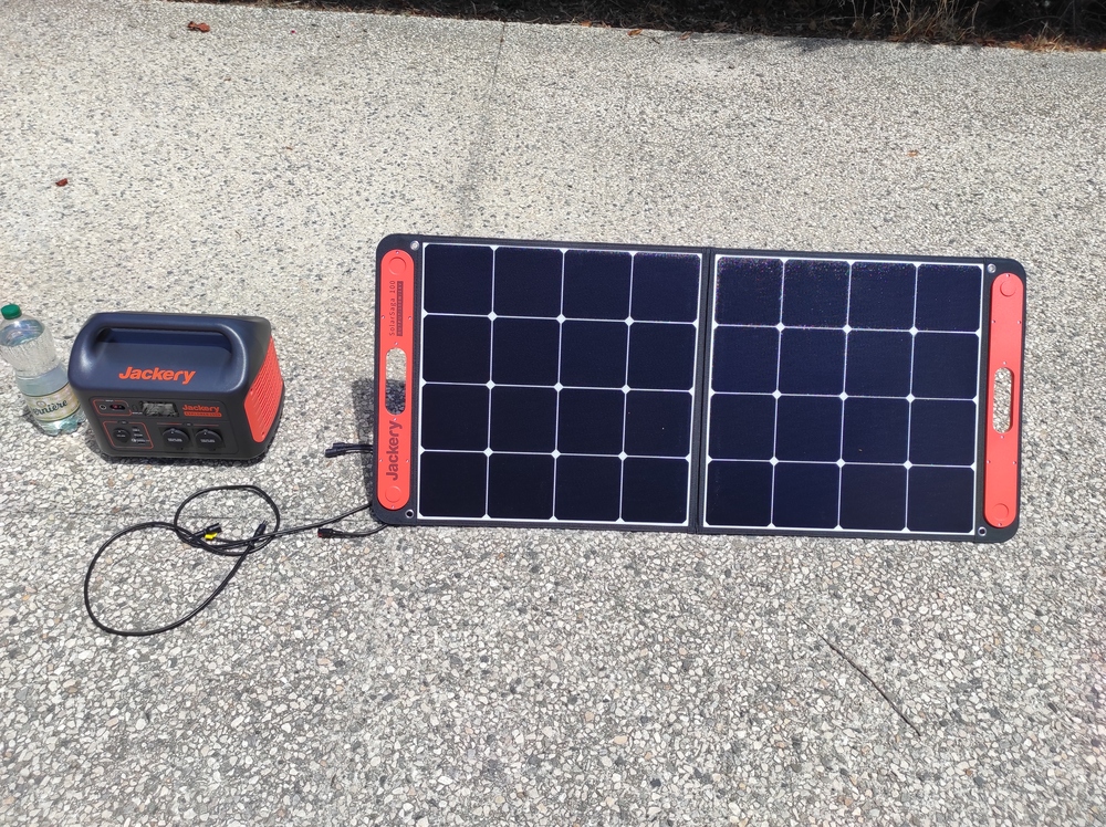

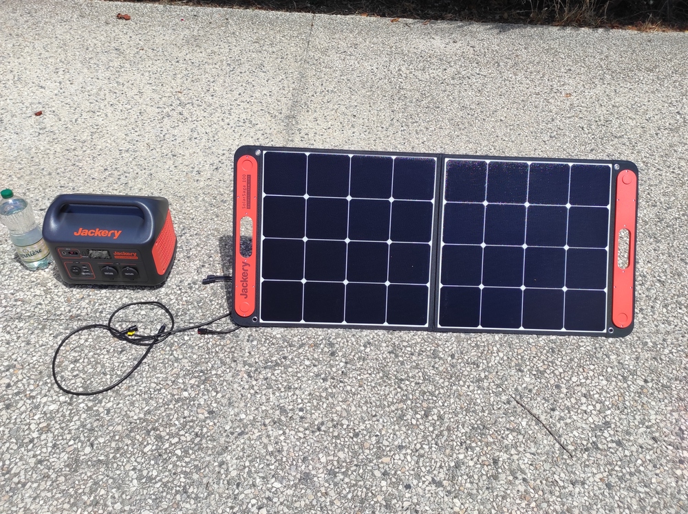

Voici avec un panneau déplié :

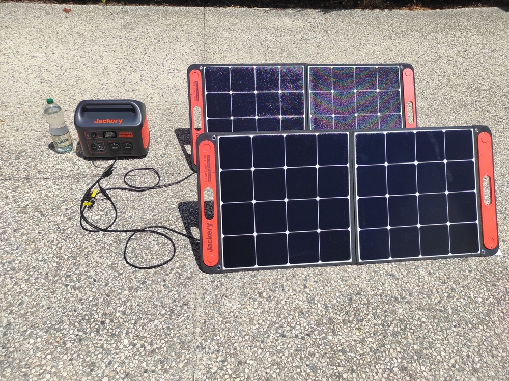

Et maintenant avec les deux panneaux :

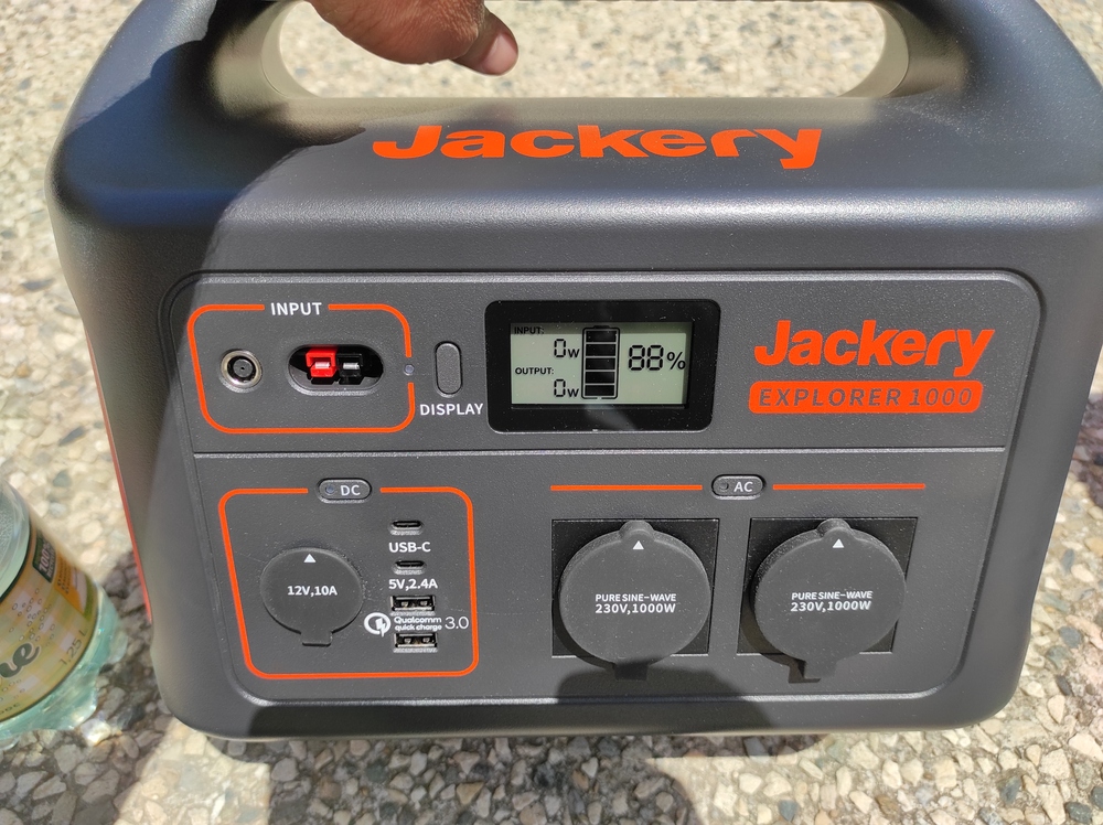

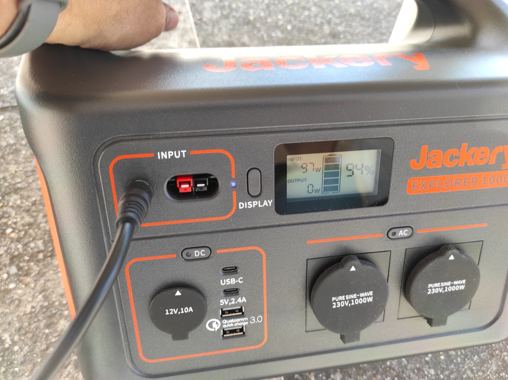

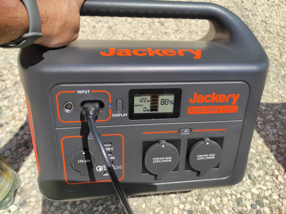

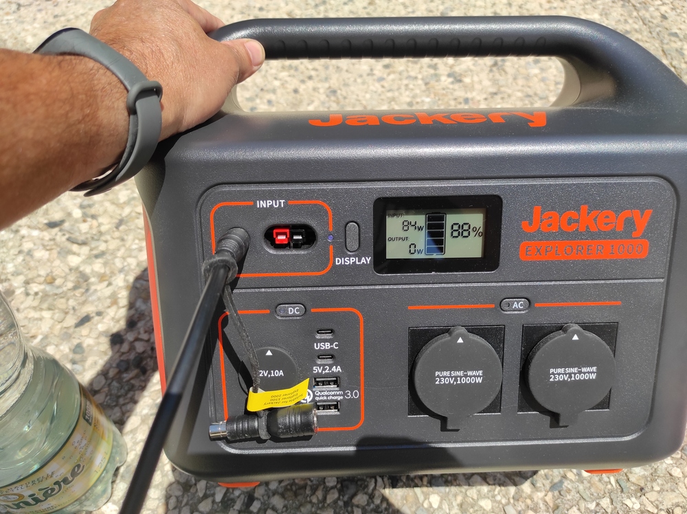

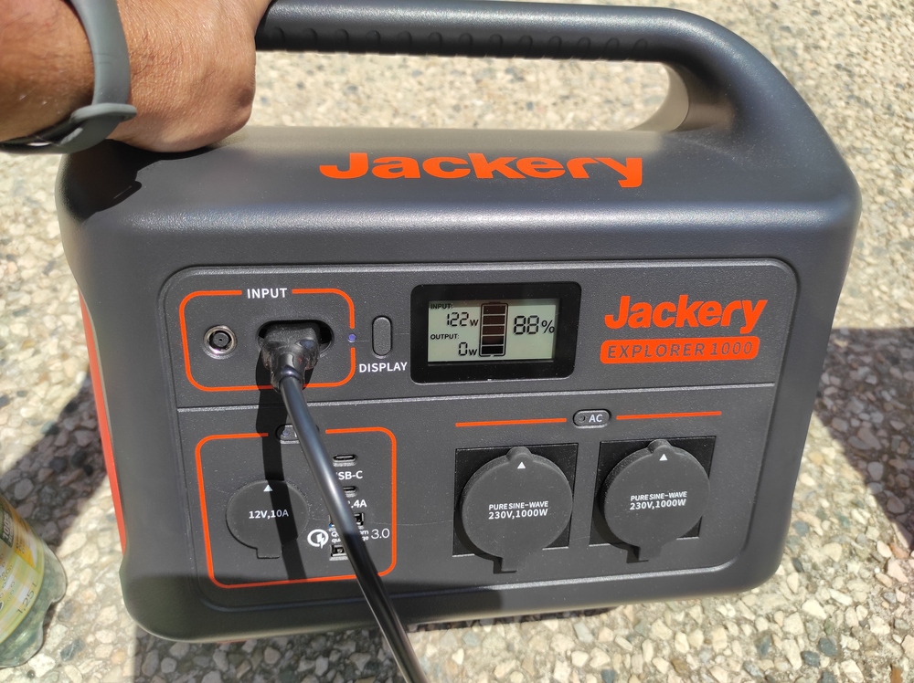

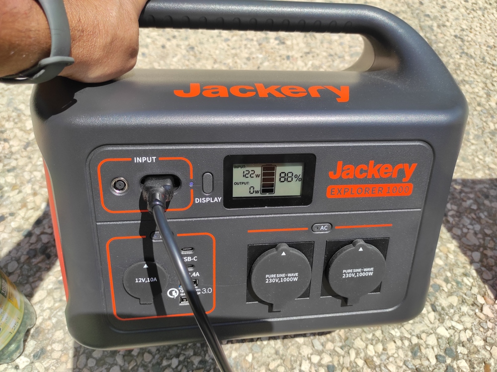

Quelques photos de près de l'Explorer 1000; ce dernier est équipé d'une sorte de coulomètre permettant de connaître le pourcentage restant, la sortie en watts et l'entrée en watts.
Avec la liaison avec un panneau :
Et liaison avec deux panneaux :
La possibilité de recharger le smartphone :

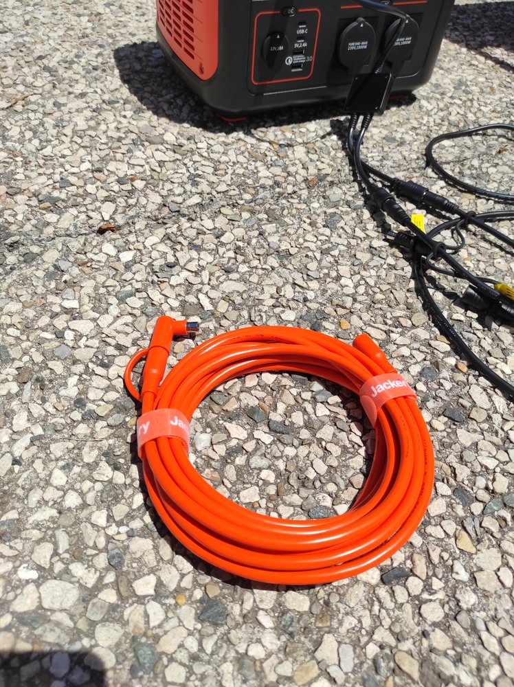

J'ai oublié de préciser; j'ai également un câble d'une longueur de cinq mètres (ici en orange) permettant de mettre le panneau en plein soleil tout en laissant l'Eplorer 1000 à l'ombre.

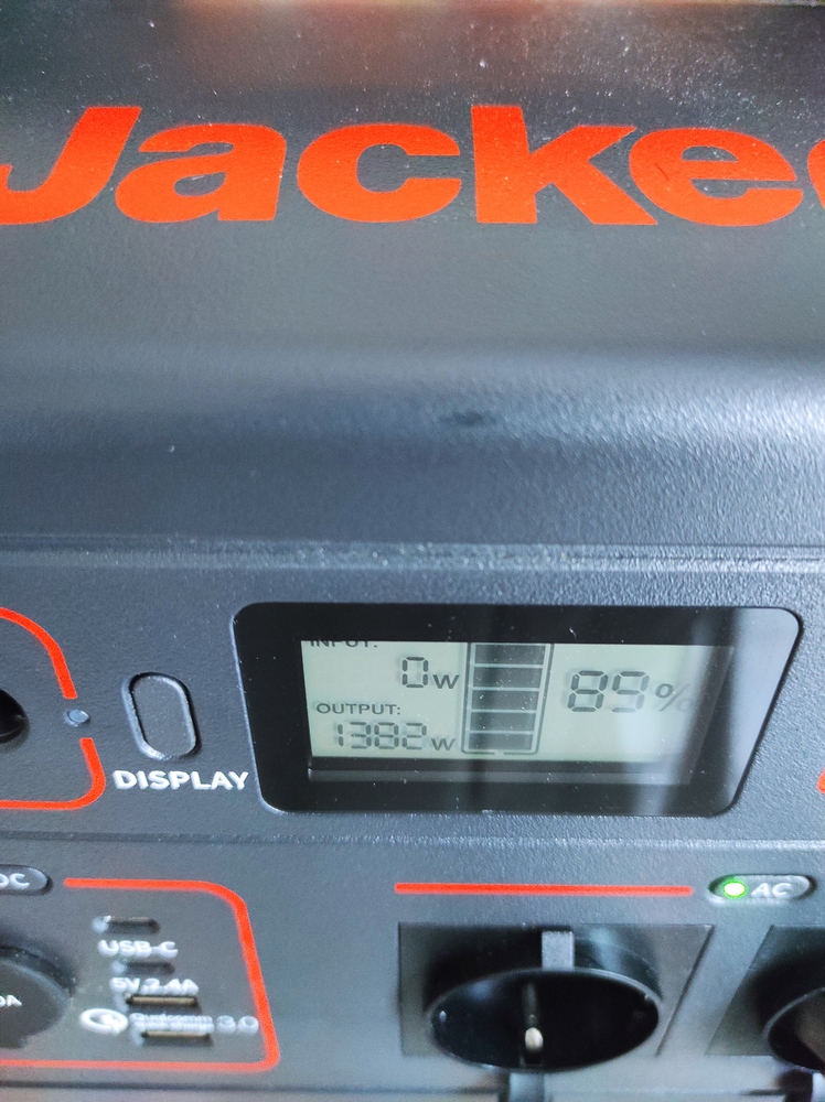

J'avais peur de ne pas pouvoir utiliser ma cafetière Nespresso qui est donnée pour une consommation de 1250 watts l'Eplorer 1000 étant donné pour 1000 watts. J'ai été étonné car aucun problème. Je suis monté jusqu'à 1450 watts sans problème (sur la photo on voit 1382 watts), il est vrai pas constamment et sur, peut être, trente secondes d'utilisation.
J'ai même cru que mon appareil était en panne. Pour moi la sécurité ne s'actionnait pas. J'ai donc contacté le SAV de Jackery ( au demeurant très efficace et rapide). Réponse: L'appareil a été testé à 1700 watts pendant trente secondes... Donc normal que la sécurité ne se soit pas déclenché et donc je suis agréablement surpris (je le dis car c'est rare de nos jours)...
Agréablement surpris également par le rendement du panneau. Je l'ai installé en "visant le soleil" mais sans trop me casser la tête et j'ai un rendement de 97 watts pour un 100 watts  bravo1 . L'inclinaison peut être réglée avec la béquille ce qui explique peut être l'excellent rendement.
Voilà ce qui est indiqué sur le site du fabricant si cela peut aider les puristes : "GÉNÉRATEUR SOLAIRE À HAUT RENDEMENT DE CONVERSION : Haut rendement de conversion jusqu'à 23%"
Lorsque l'on branche les deux panneaux la limite maximale de l'entrée solaire pour le Explorer 1000 est de 135 Watts (limites du fabricant). C'est pourquoi je branche également directement sur le panneau puisque, en théorie, 200 watts sont disponibles.
