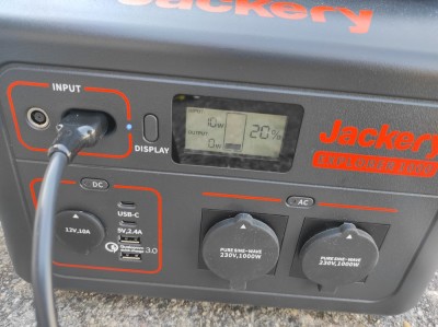

La promotion commençant aujourd'hui, je viens de regarder : la réduction est de 280€ soit environ 15% sur l'ensemble Explorer 1000 et SolarSaga 100.
Pour info vers les 11 heures en plein soleil je suis monté avec une charge de 97 watts avec un 100 watts. Pas mal...
Le matin à 8h00 à l'ombre donc sans soleil j'étais entre 5 et 10 watts

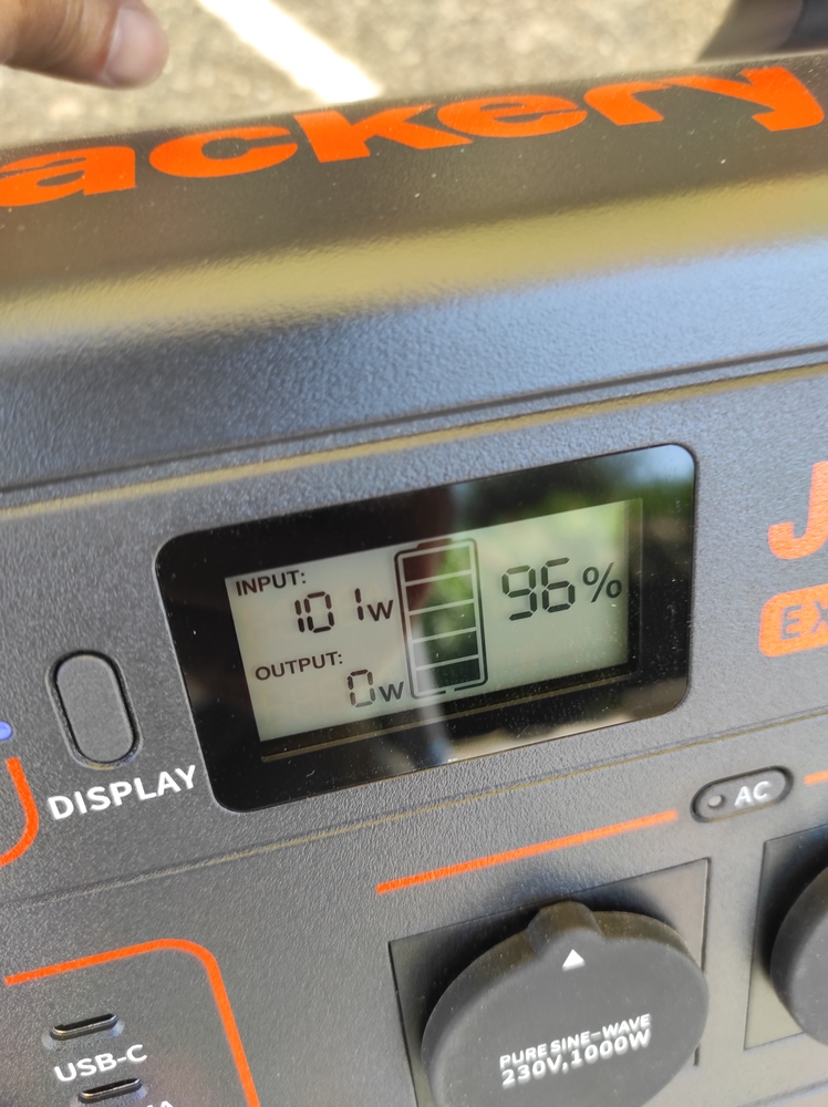

Aujourd'hui record battu à 11h30.
Mon panneau de 100 watts recharge à 101watts (j'ai même aperçu 102 watts).  vive-moi
